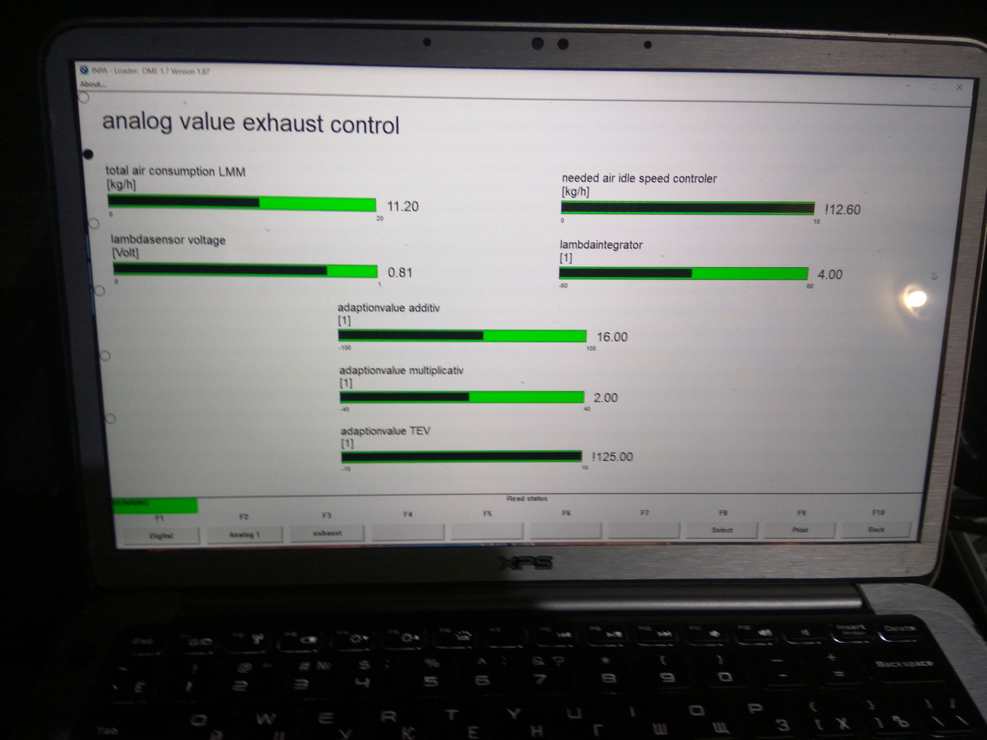

Запустил. И... Вот оно! Стало еще лучше. Еще немного поигрался с натяжкой пружины (ДМРВ тоже был кручен до меня). Причем регулировал с остоновкой мотора и сбросом клеммы.
В конечном итоге добился того что параметры измеренного потребления воздуха и желаемого +\- совпадают. А также коррекция по лямбде близка к нулевым значениям. Мотор работает ровно.
