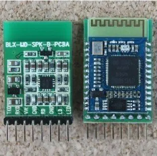

З дообладнання в мене тільки откака фіговина замість лєнтопротяжки щоб слухати музику (тобто аудіо-книжки) з телефона через Bluetooth
